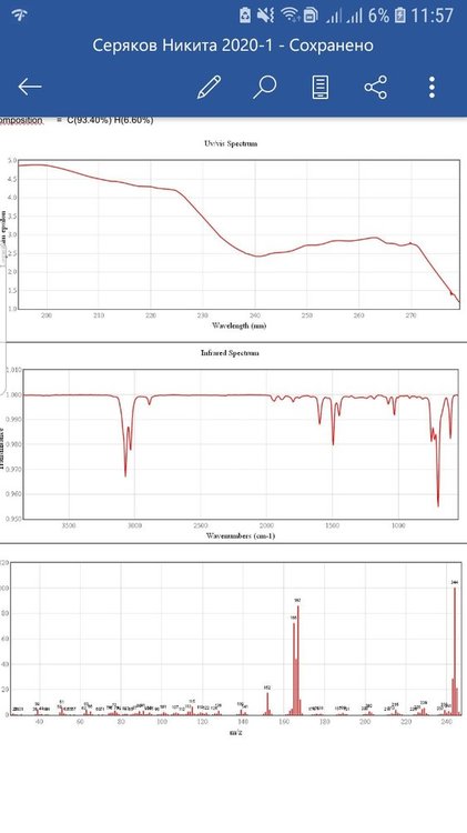

Расшифровка ИК- спектра
Neomod
я хз про ИК и УФ, но масса у него 244, это значит 0,934*244/12=19 углеродов и 0,066*244=16 водородов. В массе видно что от него отваливается легко фенил (-77 единиц массы) ну и тут сразу мысль..))
на 3100 в ик это наверное тот самый CH метановый и есть, на 1500 фенильные всякие колебания двойных связей или типа того))
