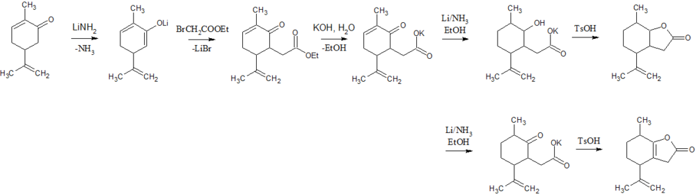

Что произойдёт при добавлении KOH?
27 минут назад, yatcheh сказал:
Был бы там просто амид лития - так бы и было, а там же металлический литий, идёт прямой перенос электрона:
Мне препод так сказал:
И кому он нужен. Амид лития будет. И при этом выделяется водород. Литий стабилизирует енол
потому что у тебя сопряженное восстановление тут, а не просто срыв протона основанием. Я еще думал зачем такие сложности второй раз литием в аммиаке пробивать когда можно боргидридом. Но дело в том что в статье этот изопропенил хиральный и они получают чистые диастереомеры.
4 минуты назад, AlexS1r сказал:
в смысле кому он нужен?? восстановление происходит двойной связи, это что, незаметно??
33 минуты назад, AlexS1r сказал:
Ну, раз амид лития будет, тогда так:
Любой каприз за ваши деньги :al:
Окончание, правда, в двух вариантах. Если с Li/NH3 есть примеры в букваре, то про систему Li/NH3/EtOH я чего-то не нашёл ничего...
