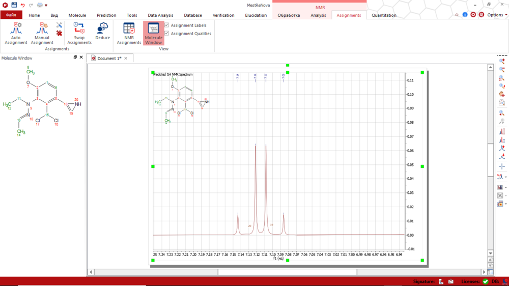

AlexS1r Опубликовано 7 Мая, 2020 в 21:31 Поделиться Опубликовано 7 Мая, 2020 в 21:31 (изменено) Очень прошу помочь разобрать спектр (именно почему в таких-то значениях получается триплет, а не одиночный сигнал, к примеру) Изменено 7 Мая, 2020 в 21:32 пользователем AlexS1r Ссылка на комментарий

ash111 Опубликовано 8 Мая, 2020 в 10:52 Поделиться Опубликовано 8 Мая, 2020 в 10:52 57 минут назад, AlexS1r сказал: 1 и 6 атомы должны дать дублеты, верно? они и дают. один из них даже виден, с константой 8,6Гц 13 минут назад, AlexS1r сказал: Почему не будут щепиться? потому что на гетероатомных водородах не щепятся (на самом деле бывает что щепятся но это редкость) . И кстати на 7,32 один протон записан мультиплетом, а видно что это квадруплет. 2 часа назад, ash111 сказал: 5) квадруплет иминного 13-С-Н. вот этот. Если бы там наложилось несколько протонов (так бывает), то отнести было бы сложно, там же интеграл единица. Можно прям с уверенностью сказать что это оно. Ссылка на комментарий
AlexS1r Опубликовано 8 Мая, 2020 в 10:55 Автор Поделиться Опубликовано 8 Мая, 2020 в 10:55 1 минуту назад, ash111 сказал: потому что на гетероатомных водородах не щепятся (на самом деле бывает что щепятся но это редкость) . У меня такие сигналы получаются для 19 и 20 атомов (азирин) не знаю как их расставить Ссылка на комментарий
ash111 Опубликовано 8 Мая, 2020 в 11:02 Поделиться Опубликовано 8 Мая, 2020 в 11:02 а ты можешь область 6,5-7,0 целиком развернуть на картинке? 7 минут назад, AlexS1r сказал: не знаю как их расставить а что нужно расставить? где какой? да бог его знает, тут даже константу непонятно как считать. Тут два дублета, если ты не понял. это не квадруплет. Ссылка на комментарий
