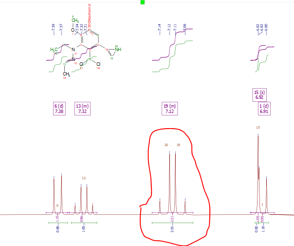

AlexS1r Опубликовано 8 Мая, 2020 в 18:23 Автор Поделиться Опубликовано 8 Мая, 2020 в 18:23 5 часов назад, ash111 сказал: что не расщепляется?) Я всё равно не понимаю, почему 19 и 20 положение не расщепляется. Мне нужно обоснование. Просто очень странно получается. Мне программа пишет, что у 19 должен быть мультиплет, а у 20 синглет Ссылка на комментарий

AlexS1r Опубликовано 8 Мая, 2020 в 19:02 Автор Поделиться Опубликовано 8 Мая, 2020 в 19:02 Она выдаёт мне 2 сигнала на 20 атом, там видна тонкая линия. Я не понимаю почему так А на 19 только этот дублет Ссылка на комментарий

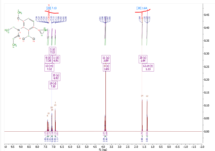

AlexS1r Опубликовано 8 Мая, 2020 в 19:08 Автор Поделиться Опубликовано 8 Мая, 2020 в 19:08 Да ещё и на 14 атом пишет, что дожен быть триплет Ссылка на комментарий
ash111 Опубликовано 8 Мая, 2020 в 19:10 Поделиться Опубликовано 8 Мая, 2020 в 19:10 бляяаа да эти программы хорошо работают ТОЛЬКО на известных субстратах, а твой азирин вообще не существует. То что для него программа посчитала это вообще от фонаря взятое. И потом эти программы считают некие идеальные значения, с идеальным Lock'ом, идеальным полем и всем прочим. У них никогда сигналы не уширяются, все мелкие константы видны через хер знает сколько связей. На практике такого нет. Так что забей на азирин, если бы он и существовал, я уверен, там были бы в реале два синглета и все, причем у NH уширенный. Я сам лично получал фенилазирин, только он не такой. Он вот такой: в таком виде как ты нарисовал, он антиароматический. А в нормальном виде он дает синглет гдето на 1,7ppm в два протона 1 Ссылка на комментарий
AlexS1r Опубликовано 8 Мая, 2020 в 19:15 Автор Поделиться Опубликовано 8 Мая, 2020 в 19:15 3 минуты назад, ash111 сказал: бляяаа Вот и я так посмотрел на это). Только вот как мне описать сигналы на 19 и 20. Это единственный вопрос, который меня тревожит. Например: сигналы протонов атома углерода 1 выходят дублетом с химическим сдвигом 6.91 м.д. Расщепление в дублет происходит за счет наличия по соседству одного протона у атома углерода 6. Смещение в слабое поле связано с характерным расположением для углерода sp2-гибридизации и дополнительное влияние оказывает анизатропный эффект. С 19 и 20 я даже не знаю как справиться Ссылка на комментарий
ash111 Опубликовано 8 Мая, 2020 в 19:15 Поделиться Опубликовано 8 Мая, 2020 в 19:15 ну что я могу сказать. Прога говорит тебе херню, одну за другой. если на 1,33 два триплета, почему там интеграл 3 а не шесть? почему там два триплета а не триплет и дублет? Ссылка на комментарий
AlexS1r Опубликовано 8 Мая, 2020 в 19:19 Автор Поделиться Опубликовано 8 Мая, 2020 в 19:19 2 минуты назад, ash111 сказал: ну что я могу сказать. Прога говорит тебе херню, одну за другой. если на 1,33 два триплета, почему там интеграл 3 а не шесть? почему там два триплета а не триплет и дублет? Я так понял, что на показания программы лучше даже не смотреть. По своим знаниям и Вашим советам делаю). Я просто позволил ей всё автоматом сделать и вот что получилось Ссылка на комментарий
