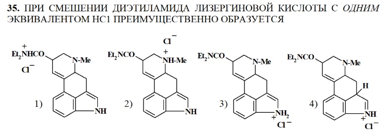

MoreFeeling Опубликовано 18 Мая, 2020 в 04:41 Поделиться Опубликовано 18 Мая, 2020 в 04:41 Здравствуйте, как тут определиться, по какому положению пойдет реакция и почему? Ссылка на комментарий
Paul_S Опубликовано 18 Мая, 2020 в 07:48 Поделиться Опубликовано 18 Мая, 2020 в 07:48 Да видимо, третичный азот протонируется. Другой - амидный, а индол вообще очень слабое основание. Ссылка на комментарий
MoreFeeling Опубликовано 18 Мая, 2020 в 08:10 Автор Поделиться Опубликовано 18 Мая, 2020 в 08:10 19 минут назад, Paul_S сказал: Да видимо, третичный азот протонируется. Другой - амидный, а индол вообще очень слабое основание. Спасибо, так вроде же тот фрагмент, где N-Me- это 1-метил-1,2,3,6-тетрагидропиридин, который хоть и слабое основание, но в присутствии минеральных кислот устойчив и протонируется. Почему по нему реакция не пойдет? Ссылка на комментарий
Ярослав Беспалов Опубликовано 18 Мая, 2020 в 08:20 Поделиться Опубликовано 18 Мая, 2020 в 08:20 8 минут назад, MoreFeeling сказал: Спасибо, так вроде же тот фрагмент, где N-Me- это 1-метил-1,2,3,6-тетрагидропиридин, который хоть и слабое основание, но в присутствии минеральных кислот устойчив и протонируется. Почему по нему реакция не пойдет? Вам про него и сказали, что он протонируется. Ссылка на комментарий
MoreFeeling Опубликовано 18 Мая, 2020 в 08:23 Автор Поделиться Опубликовано 18 Мая, 2020 в 08:23 1 минуту назад, Ярослав Беспалов сказал: Вам про него и сказали, что он протонируется. Спасибо, туплю немного, другой тоже третичный) Ссылка на комментарий
