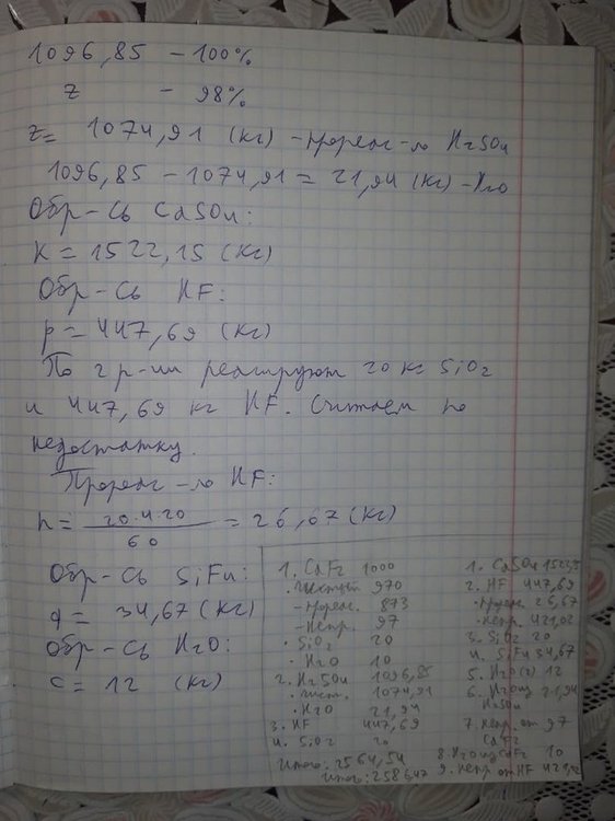

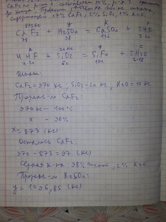

Не сходится мат баланс
Посчитала отдельно по реакциям - во второй все сходится, а в первой приход и расход различаются на 21,93 кг почему-то. Что не так может быть?
Условие: В производстве фтороводорода проводят разложение плавикового шпата 98%-ной серной кислотой при температуре 220оС. Степень разложения CaF2 по реакции (1) составляет 90%, реакция (2) протекает до конца. Провести расчет на 1000кг шпата, содержащего 97% CaF2, 2% SiO2 и 1% H2O. Основные реакции:
CaF2т + H2SO4ж = CaSO4т + 2HFг (1)
4HFг + SiO2т = SiF4г + 2H2Oг (2)

Неправильный расчет серной кислоты
1096 - это сама серная кислота, посчитанная по уравнению реакции, ее в товарном продукте 98%:
1096,9 - 98%
  z ------ 100% находим массу товарной серной кислоты, отсюда и масса воды в ней другая
HF посчитано верно, но учтено ли в итоговом балансе, что часть его израсходовано в реакции 2?
SiF4 - верно
Вообще в итоговом балансе много всего написано
Должно быть
Приход:
Шпат
Серная к-та 98%-ная
Выход:
HF
CaSO4*xH2O (с поглощенной водой)
SiF4
CaF2 ост

Ошибка в серной кислоте, поняла
2 часа назад, M_GM сказал:
Скорее всего какие-то проблемы с округлением
При расчете на 1000 кг, плюс-минус 20 кг - это 2% ...
С серной кислотой накосячила. Думала, что по уравнению вместе с водой посчитала, а оказывается, это чистая серная )
