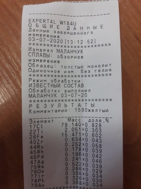

История такая...
Сплавил концентрат с гидрооксидом натрия
Получилось по составу примерно такое...на фото
После растворения сплава соляной кислотой 1/1 выпадают хлориды (много-пол стакана)...проявились еще пять металлов...
Если в конц. Соляную сплав -то нет хлоридов.
КАК все полезное осадить?
Есть идеи?

Кроме железа - спектр показывает погоду.
Железо убрать, потом опять измерять.
Погоду по излучателю показывают...
Планета состоит из железа....почти
Кудаж его убрать

Взвешенное количество "стали" в избыток солянки и после растворения (вероятно неполного) немного олова сыпануть, после его полного растворения осадок отфильтровать, промыть смесью плавиковой и фторборной кислот, сплавить под бурой, удалить шлак, взвесить и на анализ. После выложить чего получится - далее народ подскажет. То что при такой обработке медь и серебро целиком уйдёт в итоговый сплав считаю даже полезным - у вас там тугоплавких и прочих благородных дополна, легче будет плавить и растворять.
