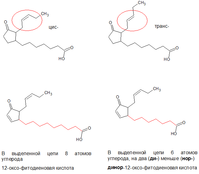

Gregory_N Опубликовано 9 Ноября, 2020 в 06:06 Автор Поделиться Опубликовано 9 Ноября, 2020 в 06:06 02.10.2020 в 15:19, yatcheh сказал: А это уже знакомая нам динор-12-оксо-фитодиеновая кислота, только с гидрированным циклом Продолжаем разговор :-) Вот все это время пытался понять разницу между цис- и динор-. Не понял. Можете объяснить? Ссылка на комментарий
yatcheh Опубликовано 9 Ноября, 2020 в 07:28 Поделиться Опубликовано 9 Ноября, 2020 в 07:28 (изменено) 1 час назад, Gregory_N сказал: Продолжаем разговор ? Вот все это время пытался понять разницу между цис- и динор-. Не понял. Можете объяснить? Это не просто разница, это совершенно разные вещи. "Цис-" и "транс-" - указание на расположение заместителей возле двойной связи. "Нор-" - указание на младший гомолог, вещество того же строения, но содержащее на одну метиленовую группу (CH2) меньше. "Динор-" - соответственно, на две меньше. Это не систематический префикс, используемый обычно в химии терпеноидов "Нор-" может быть и цис-, и транс-. Изменено 9 Ноября, 2020 в 07:30 пользователем yatcheh 1 Ссылка на комментарий
