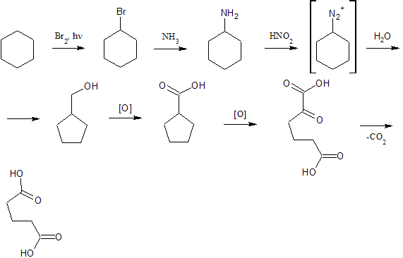

Циклогексан окисляем на катализаторе в циклогексанон, его хлорируем в альфа-хлорпроизводное, из него перегруппировкой Фаворского получаем циклопентанкарбоновую кислоту, ее декарбоксилируем нагреванием со щелочью в циклопентан, его окисляем марганцовкой в кислой среде в глутаровую кислоту.
4 часа назад, rinita сказал:
Цепочка как из циклогексана получить глутаровую кислоту . Помогите, пожалуйста
Ну, скажем так:
В основе - реакция Демьянова.
Длинновато, корявенько, но - чем богаты... :al:
