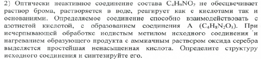

shelgon Опубликовано 25 Декабря, 2020 в 07:36 Поделиться Опубликовано 25 Декабря, 2020 в 07:36 Ссылка на комментарий
M_GM Опубликовано 25 Декабря, 2020 в 07:59 Поделиться Опубликовано 25 Декабря, 2020 в 07:59 Ну напрягись, подскажи какую-либо гипотезу! Какой класс орг. соединений проявляет амфотерность? Какая группа дает кислотные свойства? Какая основные? Как выглядит простейшая ненасыщенная кислота? Ссылка на комментарий
shelgon Опубликовано 25 Декабря, 2020 в 08:41 Автор Поделиться Опубликовано 25 Декабря, 2020 в 08:41 Я сюда выложил задание ни для того,чтобы здесь его решать. Прорешать его могу и в тетради, здесь для подстраховки, которую могут дать люди с опытом решения таких задач. Ссылка на комментарий
M_GM Опубликовано 25 Декабря, 2020 в 08:54 Поделиться Опубликовано 25 Декабря, 2020 в 08:54 А здесь не страховое общество. И помогают здесь тому, кто сам что-то делает. Поэтому надо показывать что и как ты делаешь, тогда будет видно, чем тебе помочь. Ссылка на комментарий
shelgon Опубликовано 25 Декабря, 2020 в 09:08 Автор Поделиться Опубликовано 25 Декабря, 2020 в 09:08 Ну наверное у меня идей нет, поэтому и обратился за помощью Единственное, что могу скзаать, что в соединении нет двойных и тройных связей Вероятнее всего это аминокислота Ссылка на комментарий
shelgon Опубликовано 25 Декабря, 2020 в 09:21 Автор Поделиться Опубликовано 25 Декабря, 2020 в 09:21 Но аминокислоты с азотистой кислотой реагируют с выелением азота, а в задании указано, что соединение следующее имеет 2 азота в брутто формуле. Поэтому эт не аминнокслота вовсе Ссылка на комментарий
shelgon Опубликовано 25 Декабря, 2020 в 11:09 Автор Поделиться Опубликовано 25 Декабря, 2020 в 11:09 это нитроалкан Ссылка на комментарий
shelgon Опубликовано 25 Декабря, 2020 в 11:22 Автор Поделиться Опубликовано 25 Декабря, 2020 в 11:22 я думаю, это нитробутан Ссылка на комментарий
yatcheh Опубликовано 25 Декабря, 2020 в 11:24 Поделиться Опубликовано 25 Декабря, 2020 в 11:24 (изменено) 2 часа назад, shelgon сказал: Но аминокислоты с азотистой кислотой реагируют с выелением азота, а в задании указано, что соединение следующее имеет 2 азота в брутто формуле. Поэтому эт не аминнокслота вовсе 14 минут назад, shelgon сказал: это нитроалкан Не всякий амин реагирует с азотистой кислотой с выделением азота. Вторичные амины, например, дают нитрозосоединения R-NH-R' -(HNO2)-> R-N(-NO)-R' Нитроалкан в воде бы не растворялся. Значит это всё-таки аминокислота с вторичной амино-группой. Реакция с йодистым метилом, очевидно - алкилирование по азоту до четвертичного аммониевого основания. Нагревание реакция с окисью серебра даёт гидроксид этого основания, при нагревании оно разлагается с образованием "простейшей непредельной кислоты". Очевидно, что это - акриловая кислота CH2=CH-COOH Исходная аминокислота - это или CH3-NH-CH2-CH2-COOH или CH3-NH-CH(CH3)-COOH Выбрать между ними можно, если учесть, что исходное вещество оптически неактивно Изменено 25 Декабря, 2020 в 11:25 пользователем yatcheh Ссылка на комментарий
