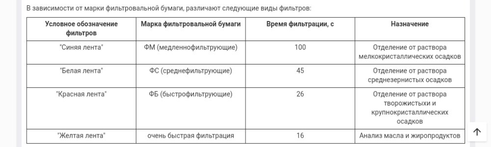

Если кто-то в последнее время покупал, поделитесь ссылкой...prom.ua или aliexpress.com...
На prom.ua нашел максимальный диаметр -это 180 мм. А как же фильтровать через воронки диаметром 120мм, с образующей конуса 100мм?
Получается бумага будет ниже верхнего среза воронки. Это вообще законно? ?
Изменено пользователем dgin
А бумага и должна быть ниже верхнего среза воронки, чтоб капиллярно раствор не уходил за края воронки (для аналитики это потери, для техники безопасности - угроза протечек).
