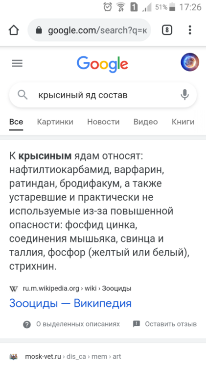

SCarGss Опубликовано 25 Марта, 2021 в 15:24 Автор Поделиться Опубликовано 25 Марта, 2021 в 15:24 В 25.03.2021 в 13:35, dmr сказал: Ну или тот же самый Крысиный яд фосфид цинка почему бы его не про хлорировать Или медно фосфорный припой Показать Не нашёл ур. реакции. Можете рассказать по подробнее? Вы кстати уверены в составе яда , вики считает по другому Ссылка на комментарий
Электрофил Опубликовано 25 Марта, 2021 в 23:41 Поделиться Опубликовано 25 Марта, 2021 в 23:41 В 25.03.2021 в 15:24, SCarGss сказал: Не нашёл ур. реакции. Можете рассказать по подробнее? Вы кстати уверены в составе яда , вики считает по другому Показать Фосфид цинка конечно нужен. С хлором даст хлориды цинка и фосфора, второй из них летучий и легко перегоняется. То же самое и с феррофосфором. Реакция идет кажется при 700 С - попадалась такая цифра, но мне кажется это слишком много, взято из каких-то технологических особенностей, для "каловарских условий" вполне получится и при меньшей температуре. Ссылка на комментарий
