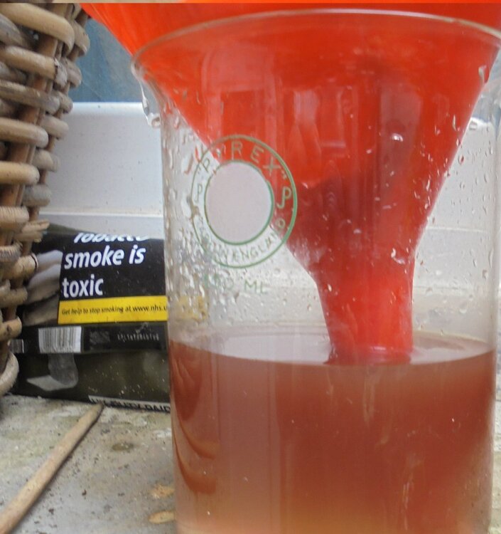

Romix Опубликовано 23 Мая, 2021 в 09:24 Автор Поделиться Опубликовано 23 Мая, 2021 в 09:24 (изменено) Смыв, после 3 процессоров окрасился в странный кровянной цвет, или эта такой каллоид золота ? Или что то другое? С сульфитом натрия. Если это не коллоид золота, тогда походу на медь всё это дело надо будет осаждать. Изменено 23 Мая, 2021 в 09:27 пользователем Romix Ссылка на комментарий
Romix Опубликовано 23 Мая, 2021 в 10:31 Автор Поделиться Опубликовано 23 Мая, 2021 в 10:31 Много осело этого кровяного осадка, не могло в смыве быть столько золота ни как. Сталкивался кто тут с подобным? Осядет полностью, прокапаю азоткой. Ссылка на комментарий
