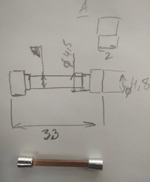

Екатерина Ферро Опубликовано 23 Апреля, 2021 в 06:49 Автор Поделиться Опубликовано 23 Апреля, 2021 в 06:49 (изменено) В 22.04.2021 в 17:52, Леша гальваник сказал: Давайте-ка так: 1. Четко и внятно состав электролита и режим. 2. Эскизик модели. 3. Как собираетесь организовать фильтрацию/перемешивание. 4. Зачем блестящий осадок. Показать Эскиз и сама модель. Алюминиевые части будут стравливаться. Изменено 23 Апреля, 2021 в 06:49 пользователем Екатерина Ферро Ссылка на комментарий

mirs Опубликовано 23 Апреля, 2021 в 07:28 Поделиться Опубликовано 23 Апреля, 2021 в 07:28 (изменено) В 23.04.2021 в 07:22, Екатерина Ферро сказал: 1-2 А/дм2. Показать При 1 ампере/дм2 - 1 миллиметр толщины за 100 часов. Вам нужно 2 мм за 7ч смену. Изменено 23 Апреля, 2021 в 07:39 пользователем mirs Ссылка на комментарий
бродяга_ Опубликовано 23 Апреля, 2021 в 07:35 Поделиться Опубликовано 23 Апреля, 2021 в 07:35 4.5 - 2 = 2.5 2.5 / 2 = 1.25 откуда 2 мм толщина? В 23.04.2021 в 07:22, Екатерина Ферро сказал: это сульфаматный с фильтрацией и перемешиванием? Показать нет другой. Ссылка на комментарий

Леша гальваник Опубликовано 23 Апреля, 2021 в 07:46 Поделиться Опубликовано 23 Апреля, 2021 в 07:46 В 23.04.2021 в 06:49, Екатерина Ферро сказал: Эскиз и сама модель. Алюминиевые части будут стравливаться. Показать Нечетко понимаю, Вы хотите пробовать покрывать алюминий непосредственно в кислом электролите меднения? Ссылка на комментарий
бродяга_ Опубликовано 23 Апреля, 2021 в 07:47 Поделиться Опубликовано 23 Апреля, 2021 в 07:47 осадок может быть как пластичный и выдерживающий многократный изгиб на 180 градусов так и прочный и твердый похожий на железо... необходимо задать параметры осадка физические. В 23.04.2021 в 07:46, Леша гальваник сказал: покрывать алюминий непосредственно в кислом электролите меднения? Показать это возможно. быстрая затяжка не повредит поверхность. опять же допуск на точность и температурное расширение алюминия надо брать в расчет. Ссылка на комментарий
Леша гальваник Опубликовано 23 Апреля, 2021 в 07:52 Поделиться Опубликовано 23 Апреля, 2021 в 07:52 В 23.04.2021 в 07:47, бродяга_ сказал: это возможно. быстрая затяжка не повредит поверхность. Показать Да чего-то думаю, что там есть определенные требования к шероховатости внутренней поверхности. И растрава может вполне хватить, чтобы в эти требования не влезть. Ссылка на комментарий
бродяга_ Опубликовано 23 Апреля, 2021 в 07:56 Поделиться Опубликовано 23 Апреля, 2021 в 07:56 В 23.04.2021 в 07:52, Леша гальваник сказал: растрава может вполне хватить, Показать растрав более вероятен при вытравливании ал., чем при затяжке. Ссылка на комментарий
