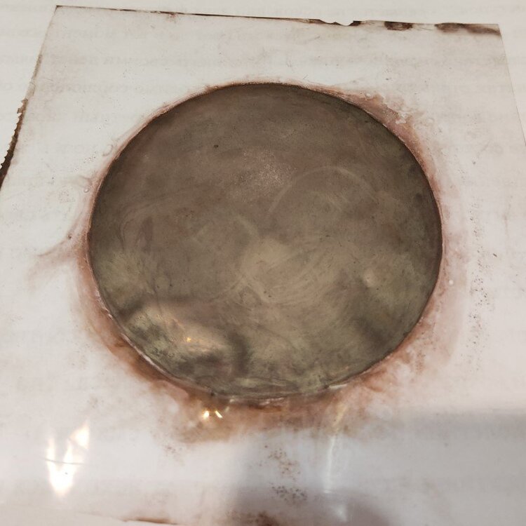

В общем сделал покрытие серебром, но где то ошибся с порциями. Делал для теста на оптической поверхности для прототипа, чтобы отражала. До этого всегда напыляли обычно.
Надо сказать где то напортачил вроде... хотя хз. отражает нормально и на просвет нормально... но попробую повторно сделать.
один минус- серебро легко стирается пальцем с поверхности, хотя вроде обработал ее предварительно раствором гидроксида натрия и использовал исключительно дистиллированную воду которую специально заказывал для других опытов.
Хотя серебро и с напылением себя плохо вело и стиралось. Мы использовали хром - он по качеству был лучше из серебра, хрома, никеля и титана.
В принципе меня устраивает.. отражение у него отличное, прозрачность тоже.. На фото конечно так не кажется. и явно где то я ошибся. Но даже с таким результатом для прототипирования полученный результат работает на все 100%, так как отражение экрана (он для микродисплея) замечательное, как у варианта с напылением. Тут я делал раствор на 50 мл.. в целом 100 мл вышло, и вполне вероятно что ошибся с расчетом веса хим реактивов на этот объем.

Отражение меня устраивает (при полупрозрачности), не смотря на внешний вид. В этот раз слой не стирается от малейшего прикосновения. Но видимо из за того, что окунал неравномерно (перетаскивал из активатора в раствор восстановителя + модификатора и потом снова в активатор и снова в раствор.. иначе не видел результата реакции или была слишком медленной, не знаю).
не понимаю. где я ошибся. Получается опять коричневый, даже если тонкий слой.
вторая проблема, проводимость 0...  вообще нет намека даже не электропроводимость. хотя серебро отлично должно проводить. Ощущение, что получил совсем не то..
А в принципе ради проводимости я все и делал.
Не понимаю, что я делаю не так.. где ошибся.. почему получается не серебряный слой. И почему полностью отсутствует электропроводимость.
Раствор делал на 2,4 литра активатора и 2,4 литра модификатор(1,2л)+восстановитель(1,2л), выше в сообщении описал пропорции и как делал.
У кого то, есть точный рецепт рабочий и в каких пропорциях добавляли все? Или что может быть не так.. грешу, что не перелил ли много аммиака или может уксусной.. хотя вроде нет.
