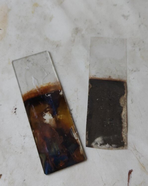

после 5-6 неудачный экспериментов, наконец то удалось получить осаждение серебра на силикон. Пробовал просто двухлористое олово - не помогло. Использовал активатор из набора для подготовки поверхности - тогда нормально. Хотя я добавлял олово на глаз... по сути используемый активатор отличается лишь кол-вом олова и +уксусной кислотой (возможно вторая и сыграла роль, хз).
У активатора из набора состав был такой же как делал я ранее:
Активатор 2,4 л
Вода – 2,4 л
Двухлористое олово – 12 гр
+ уксус до прозрачности
(слева стеклянная подложка со следами клея, справа силиконовая подложка)
Как я сделал. Приклеил подложку силикона к стеклу, чтобы она была ровной.
Видимо из за того, что стекло стояло вертикально - сопротивление неравномерное.. в среднем 41-110 Ом. Снизу меньше, сверху больше.
Скажем так, мне это не очень нравиться, так как видимо в нижней части раствора концентрация выше (?). На глаз это незаметно, но по факту слои по толщине разные.
Попробую теперь сделал вариант на заготовке моей силиконовой подложки. Дальше уже все равно надо качественно напылять на установке, так как больше от серебряного осаждения не выжать по качеству. Тем более для нормальной проводимости в случае с серебром приходиться делать более толстые слои. Для примера стекло (обратная сторона стеклянной подложки) при этом имеет сопротивление 1,5-5 Ом против силикона с 41-110 Ом.
