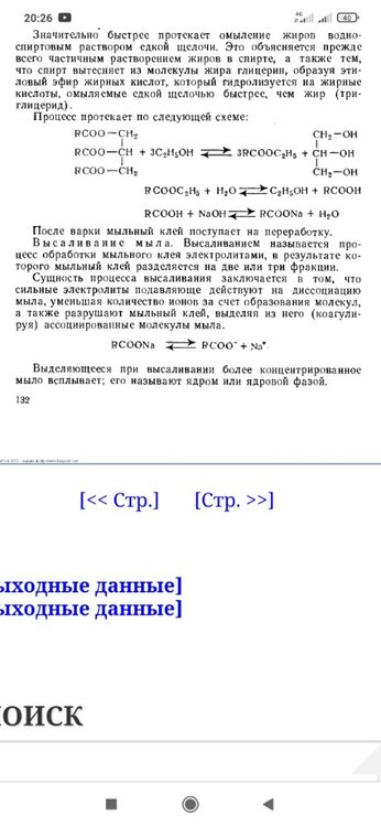

Задумка омыления спиртово-водным раствором щёлочи, возникла из соображений , быстрого высаливания мыла, и эффективного отделения от глицерина. По классике мыла высаливают обычно солью.

В таких условиях еще идет реакция переэтерификации - это используется в промышленности и в химическом анализе
Переэтерефикация а ля биодизель? Там процент щелочи в спирту заметно меньше, а температура заметно выше
Для образования моно,-ди -и триглицеридов необходима температура и удаление побочных продуктов реакции,  одного механического перемешивания явно недостаточно.  Скорее всего какое-то незначительное количество моно-и диглицеридов образовалось и вместе с основной частью этилового спирта находилось в "суфле" , что Вы и подтвердили.
