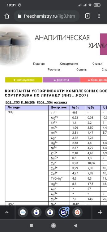

1 час назад, podlyinarod сказал:
Почему в таблице два купрума +2?
Просто данные из разных справочников, чтобы не проверять которые правильные написали сразу два значения
