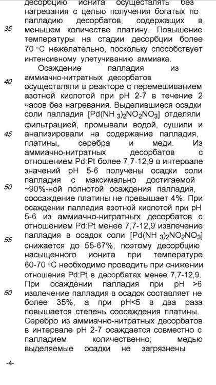

Вы годы прожигаете в попытках повторить чужие патенты.
При чтении патентов нужно из них вычитывать подъепки, подставы и недоговорки.
Изменено пользователем mirs
1 час назад, mirs сказал:
Почему повторить...просто извлечь интересный опыт
азоткой при подкислении аммиачного р-ра(моего)-вываливает намного больше,чем соляной и серной
только пэаш бумажками невозможно контролировать
да и...комплексы тройные(ка с палладием нарисовали)-этого неожидал

40 минут назад, злой777 сказал:
азоткой
азотной окисляешь. то есть меняешь валентность. и далее растворимость.
