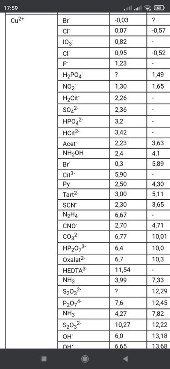

1 час назад, mirs сказал:
Там написано греть до 70 град.
Подогрел. Ничего не произошло
1 час назад, бродяга_ сказал:
получишь диспропорцию как и в нижнем уравнении с выпадением осадков одно и двух валентной меди.
ты же этого хотел?
соду каустик.
Подщелочил до просто сульфита. Тоже ничего не произошло
53 минуты назад, Вадим Вергун сказал:
прочный цитратный комплекс от чего завышается ее потенциал восстановления.
Не такой уж он и супер пупер комплекс, судя по таблице. Есть много круче, и сильнее
38 минут назад, dmr сказал:
Это означает, что константа нестойкости комплекса ниже произведения растворимости Соли Шевреля.
Или выше.. В общем комплекс прочнее чем позволяет эта реакция. Нету в растворе двухвалентной меди.

Заинтересовала возможность восстановление 2х валентной меди в одно валентную, в связи с существование в той же таблице пирофосфатного комплекса 1 валентной меди. Причём сравнимого по силе с цианидным. Поэтому и пока нет под рукой пирофосфатов, попробовать восстановить хотя бы из цитратного, и посмотреть насколько вообще возможно восстановление меди из комплекса

Может проще разложить этот цитратный комплекс....чем восстонавливать ? Чем вообще цитратные разлагаются ...
5 часов назад, Ума Палата сказал:
медь 2+ в щелочной цитратной среде (рН 10-11) восстанавливается цитратом. При нагревании это отчетливо проявляется.
До чего восстанавливается?
В щелочной EDTA среде при нагревании восстанавливается до металла.
03.09.2021 в 01:22, dmr сказал:
просто тестирование сульфита, как  восстановителя
Ну сульфит же только в кислой среде восстановитель. И даже не сульфит, а булькающий SO2. Или не?
8 часов назад, Ума Палата сказал:
как бэ
Хорошо. Посмотрим. Проверю
