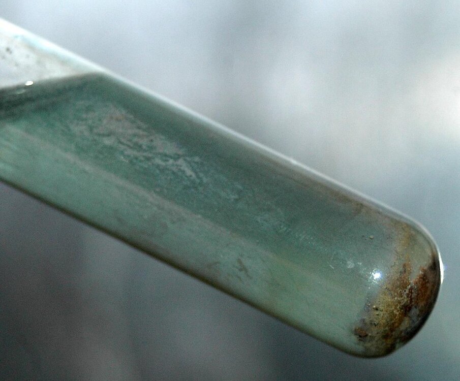

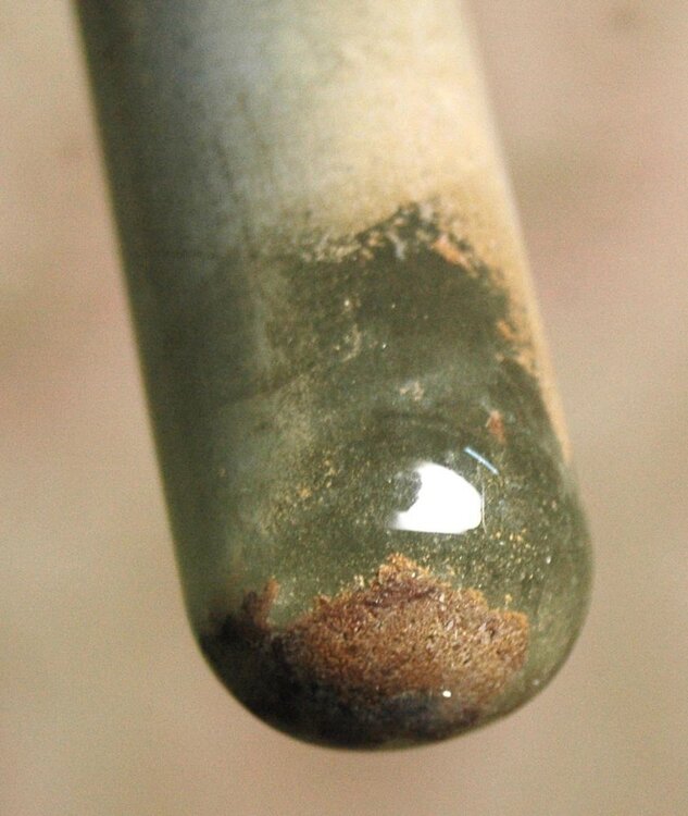

Leha787 Опубликовано 22 Ноября, 2021 в 09:01 Автор Поделиться Опубликовано 22 Ноября, 2021 в 09:01 В 22.11.2021 в 06:20, _agrixolus_ сказал: добавлением по немногу S2O3^^.... должно выпасть черные сульфиды Показать Не грел - выпал кремовый осадок ближе к желтоватому. В 22.11.2021 в 06:59, бродяга_ сказал: на способности азотной пассивировать некоторые металлы Показать В кипящей не пассивирует. И пассивация сразу видна, а тут проволока блестит - на фотке - 1 Ag и Pb... в кипящей прекрасно уходят. ------------------------------------------- в пробирках - 2 гидроксиды растворил в HNO3 в пробирках - 3 карбонаты растворил в H2SO4 в стакане - карбонаты отстоялись. Ссылка на комментарий

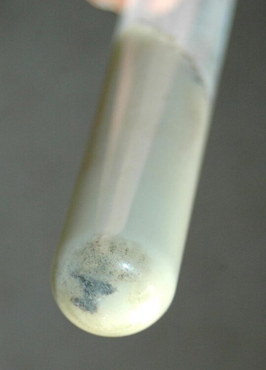

Leha787 Опубликовано 22 Ноября, 2021 в 12:37 Автор Поделиться Опубликовано 22 Ноября, 2021 в 12:37 (изменено) В 22.11.2021 в 11:16, _agrixolus_ сказал: пробирка вся в каше - (сера) ? что ли ? Показать Ну мы ща серу еще найдем))) --------------------------------------------------------------- Вот прошло часика 3, не мешал, не грел. Розовая каша исчезла, выпало примерно 2-3 осадка и р-р окрашен все-таки. Снимал при разном свете, оно светится по разному. Вот что может дать цвет р-ра и осадки?? - там выше писал, что сыпал куда... Изменено 22 Ноября, 2021 в 12:39 пользователем Leha787 Ссылка на комментарий
