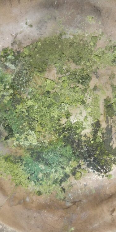

Спустя несколько часов . Тут посиневший участок остался остальное позеленело. Хлорид меди 1 может себя так вести?
Это вот это вот хрень?
4 CuCl + O2 + 2H2O   →         4CuCl(OH)
Видимо точно хлорид 1, превратился в основной хлорид , в воде не растворяется

основная соль? я вас умоляю. основные соли нерастворимы в воде. Я уже наловчился с этой медью и ее хлоридами. Подводя итоги
Номер 1. хлорид меди (2) очень хорошо растворимый в воде с трудом дегидратируется дает красивый зеленый цвет в растворе. Конц растворы имеют коричневый цвет. При дегидратации имеет коричневый цвет. При гидратации зеленый. Я бы сказал ярко салатово зеленый, приятный.
Номер 2. хлорид меди 1. Нерастворим в воде, бесцветный. Продукт отработки хлорида меди 2. Т.к.
CuCl2 => CuCl + Cl.  Нужен хлор или хлороводород с кислородом чтобы восстановить до хлорид меди 2. Я не знаю что вы им собрались хлорировать тк хлор он не отдает даже при температуре кипения. В влажной атмосфере окисляется до номера 3. оксихлорида меди - она же основная соль. Цвет у нее бледно зеленый или синеватый. Плохо раствориа в воде. Дает синевато зеленый окрас раствора (очень слабо выраженный, тк основная соль в осадке).
Хлорирующим агентом является хлорид меди 2 остальное шляпа. Хлориды меди очень даже приятные вещества. В отличие от того же ацетата или сульфата алюминия.
И такто у хлорида меди 2 нету аналогов. Хлорид железа 3 безводный получить без разложения нельзя из раствора. Его получать только из хлора. Про хлорид алюминия я вообще молчу. А хлорид меди  2 реальный хлорирующий агент получаемй из соляной кислоты с последующей сушкой соли.
Все.
