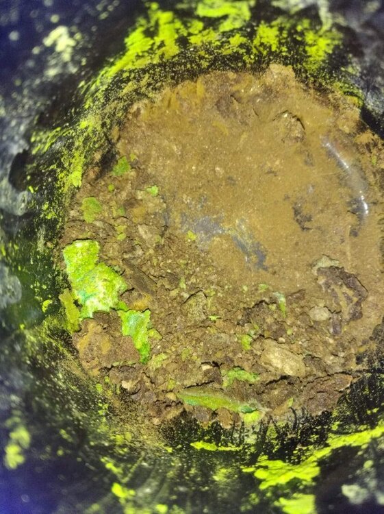

По поводу хлорида меди:: тут наисано что реация very violence and explosive но должны быть следы воды. Это как мне ее провернуть то? В колбу я добавляю хлорид меди сухой + алюминиевую пудру и нагреваю и капаю воду? Или капаю воду и нагреваю?
Смешал опять хлорида меди и алюминия. Нагрел - ноль реакции. Каннул воды. Зашипело, все расплылось в черную лужу. Как отуда добыть хлорид алюминия хз
