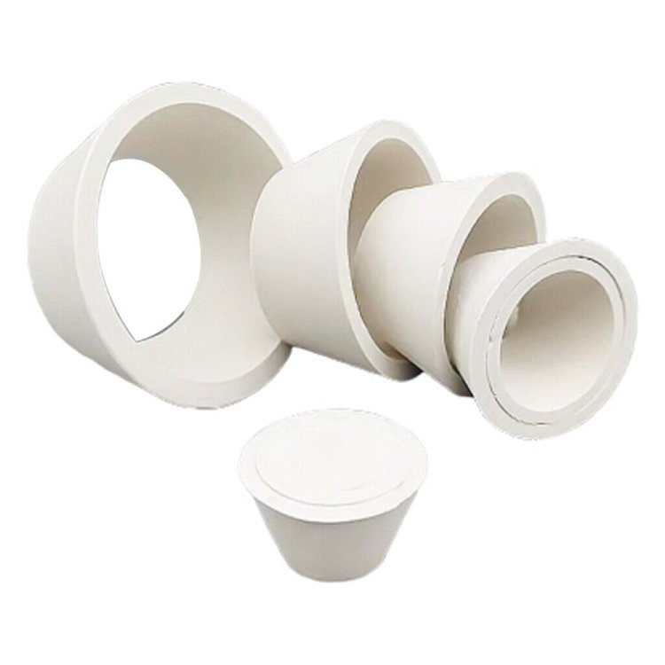

Romix Опубликовано 13 Марта, 2024 в 16:44 Автор Поделиться Опубликовано 13 Марта, 2024 в 16:44 В 12.03.2024 в 19:21, Romix сказал: Вот эти пробки в колбу Бунзена подходят ко всем воронкам... Надо будет попробовать как капельница придёт, удастся её всунуть через одну из этих пробок герметично в колбу Бунзена, шлиф капельницы 19/26. А как вы предлогаете вставлять воронку со шлифом в колбу Вюрца или они бывают со шлифом? Шлиф 34/35 герметично вошел через пробку номер 5 и 6 в пол литровую колбу Бунзена. Капельницу надо будет держать штативом. От 34/35 есть переходник на 19/26 если что. Лень искать по коробкам стекло с 19/26 шлифом, придёт капельница, сфоткаю что да как... Мне кажется в колбе будет сидеть еще лучше чем 34/35. Будет резина из которой сделана пробка реагировать с Хлором? Ссылка на комментарий
