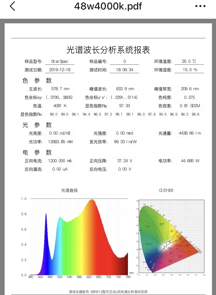

Вот нечто среднее по цене между sunlike и обычными светодиодами: https://aliexpress.ru/item/4000393264115.html?spm=a2g0o.cart.0.0.51d83c00TR1899&mp=1&_ga=2.960245.578243697.1639358294-1285698996.1626143784&_gac=1.44902416.1638952824.EAIaIQobChMI-93boObT9AIVfwWiAx3qDgcjEAQYASABEgJOhPD_BwE
Похоже люминофор более многокомпонентный, нет провала в голубой области и красный более полноценный. Кристалл "накачки" похоже 445 нм вместо 465 обычных. Попробую себе такие в потолочное освещение, провал в области 465 нм можно компенсировать обычным синим светодиодом.  В настольные лампы пойдут настоящие  sunlike, вот такие https://aliexpress.ru/item/32932268934.html?spm=a2g0o.cart.0.0.51d83c00TR1899&mp=1&_ga=2.94872792.578243697.1639358294-1285698996.1626143784&_gac=1.175751574.1638952824.EAIaIQobChMI-93boObT9AIVfwWiAx3qDgcjEAQYASABEgJOhPD_BwE
Возможно со временем подешевеют.
