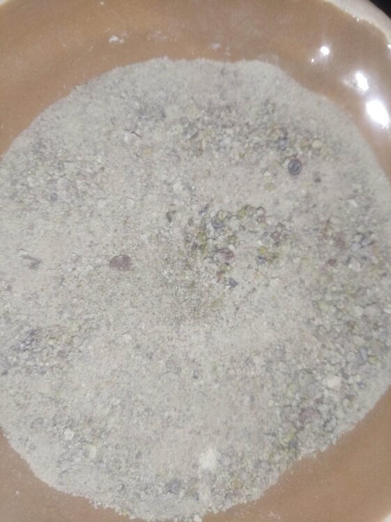

Немного лунного грунта. Или меркурианского фиг пойми. Самое невероятное что перед сушкой оно было выкрашено в цвет меди. Что там? какая перегруппировка происходит - тайна за пятью печатями

НА фото сверху получен ацетат по быстрому горячему методу, те он получался с алюминиевой проволоки уксусной кислоты и хлоридамеди с быстрымнагревом (при температуре кипения воды) соотвественно большим избытком уксусной кислоты. На днях получил гидроксид алюминия прореагировал с уксусной кислотой (избытком) и еще получил немного раствора ацетата алюминия реакцией проволоки с уксусной кислотой (эссецией) и тоже в присутствии хлорида меди 2, но при комнатной температуре. Сосуд стоял реагировал около недели. Так вот в обоих случаях холодный метод дает белый раствор(как известковое молоко) при выпаривании который себя ведет как сульфат алюминия, те очень сильно пениться и пузыриться.  Те для получения раствора цаетата не стоит применять купоросы и прочие вещсетва которые могут дать сульфат алюминия, тк эту конструкцию потом вообще фиг выпаришь. Выглядит как известковое молоко. Хотя до этого выглядел серым, в общем процесс небыстрый, но верный(растворение алюминия в уксусной эссенции в присутсвии хлорида меди 2 при комнатной температуре).  Электролизный вариант с помощью едконого натр даст примесь ацетата натрия, тк что думаю вариант с медью остается единственными требует около недели времени.
  • 2 недели спустя...
Сегодня решил потворить опыт. Получение ацетата алюминия горячим способом. Под конец добавил нормално хлорида меди 2. Прореагировало было видно включение зеленоватое в массе ацетата. И что вы думаете? На этом место стало желтое пятно.  Видимо идет реакция Al(OH)(AcO)2 + CuCl2 => AlCl2OH + Al(AcO)3 + CuCl.....
Или вообще AlClO. Как раз продукт гидролиза AlCl3 перегретым паром. Сегодня взял загрузку побольше в воздухе стоит неприятный металический запах видимо оксихлорида алюминия. Как он выгониться должен полететь Ac2O. если да то рецептура будет воспроизвдена 3й раз и можно патентовать) По мере прогрева желтое пятно уменьшается. Фотки приложу скоро
Al(OH)(AcO)2 + Cl => Al(AcO)3 + HCl + AlOHCl2 + AlCl3 + AlOCl
HCl + AlOHCl2 + AlCl3 + AlOCl  видимо они и пахнут как смесь металла с хлороводородом, запах неприятный но не особо резкий, хотя резкость присутствует, отдаленно миндаль еще напоминает
Кстатит сначала вылетал уксус, я уж думал что все запаролось, а это был оказывается остаточный уксус, он отгоняется при 150 градусах, потом вот пошел этот металлический вонизм, это какраз темпенартура примерно 190 гард3усов, те тмепература отгона хлорида алюминия. Это какраз тем которые спорили что алюминий триххлористый нельзя отогнать из раствора хлорида меди и алюминия. Еще как можно
