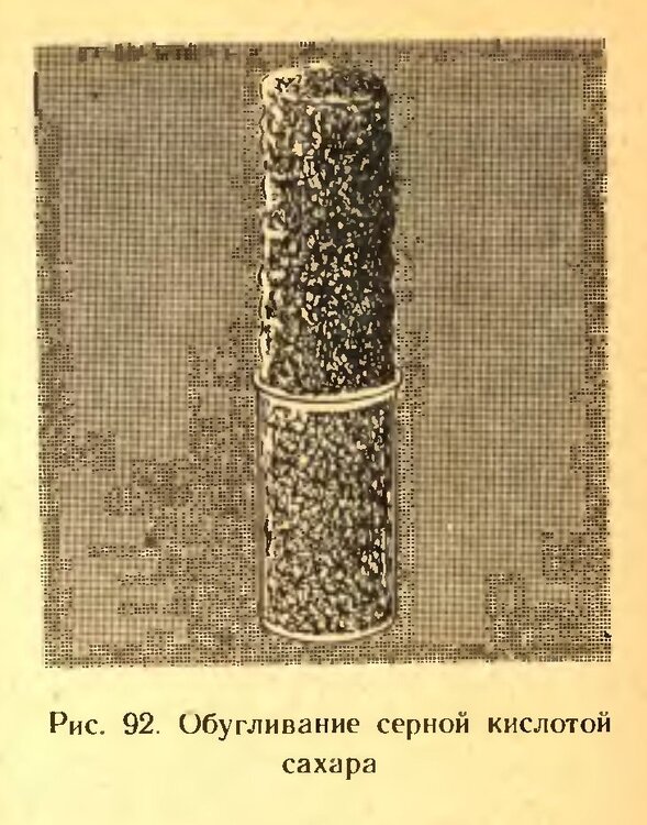

Сахарная пудра + серная... будет мелкий уголь. )))
Не нужен мелкий.
Вот что нужно. Куски приличных размеров, с которых можно склеить рамку (или сетку если не выдержит).

Испробовал я Ваш совет с ватой. Правда не без доступа кислорода. Ну это тоже результат.
Брал отрезок латунной трубки, вставлял туда вату и ставил на бревно, после чего дул феном на 600 градусах с узкой насадкой, тем самым грел трубку сверху, а снизу загоралась древесина и раскалялась до красна-бела. Латунная трубка не раскалялась. По прошествии 1-2 мин я ложил трубку в снег и вынимал вату.
При длине трубки 30 см с ватой ничего не происходит. Если греть у отверстия вата коричневеет.
При длине 3 см через 1-2 мин вата становится полностью черной, мягче и легче обычной ваты, крепости нет легко рвется. Хорошо тлеет и быстро выгорает.
При разложении более плотного куска ваты (объемом с пол кулака запихнутой в 1*3 см трубку) результат немного лучше - вата крепче, но все равно не жесткая.
При разложении ваты смоченной в раствор сахарозы первой разлагается сахароза при чем так что вата становится похожей на вату склеенную суперклеем. С трубки я ее вынуть не смог.
Теперь я в будущем буду разлагать сахарозу на вате.
Дело в том что чем меньше в размерах капельки сахарозы, тем лучше они превратятся в уголь без потерь прочности. Много моментов, основное - равномерность (один пузырь не лопает др.), малое расширение (с маленького кусочка газа будет намного меньше), быстрое выветривание (через промежутки в вате).
Но основная проблема в том, что уголь склеен сахарозой. Я проводил опыты грел много времени этот уголь и он терял прочность, потому что разлагалась вся сахароза. Но сахароза плохой клей. Она трескается со временем. Ее надо постоянно держать смоченной водой.
Если и делать пиролиз ваты, надо подмешивать какой-то клей.
