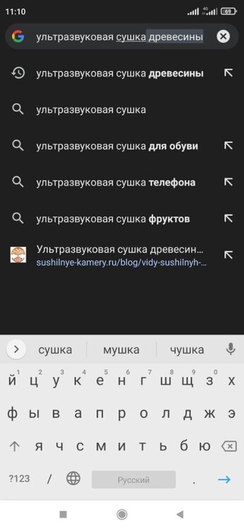

Если ввести в поисковую строку
ультразвуковая сушка
Т.е ультразвук для сушки ,как ускоритель диффузионных, конвекционных процессов применяется
