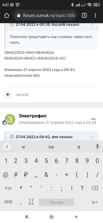

dmr Опубликовано 26 Апреля, 2022 в 19:42 Поделиться Опубликовано 26 Апреля, 2022 в 19:42 (изменено) 27.04.2022 в 00:38, KoLduN сказал: Помогите представить как солянку через него гнать. (NH4)2SO4=NH3+NH4HSO4 NH4HSO4+NH4Cl=(NH4)2SO4+HCl Изменено 26 Апреля, 2022 в 19:43 пользователем dmr Ссылка на комментарий

dmr Опубликовано 26 Апреля, 2022 в 23:06 Поделиться Опубликовано 26 Апреля, 2022 в 23:06 27.04.2022 в 02:49, aversun сказал: Если при нагревании NH4Cl не улетит первым. Да не должен, гидросульфат плавится заметно ниже 350° 27.04.2022 в 02:34, Электрофил сказал: Во второй реакции предполагалась соль простая, у нас бочка и мешок исходного сульфата, экономить смысла нет. Я сначала и написал с простой, но уж больно много писать там , и переписал с нашатырем)) На скриншоте видно, что сообщение редактировал Ссылка на комментарий
