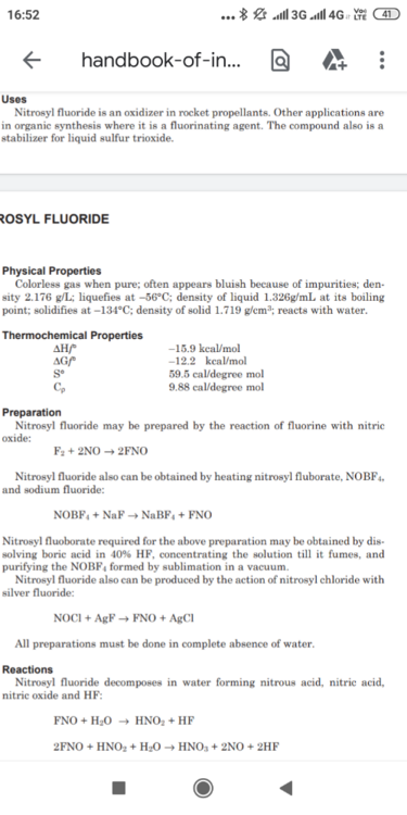

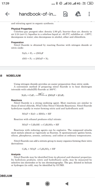

BritishPetroleum Опубликовано 11 Апреля, 2022 в 13:42 Поделиться Опубликовано 11 Апреля, 2022 в 13:42 15 минут назад, ununeniy сказал: Хлорид меди растворим, по крайней мере лучше чем фторид Пиросульфат в чем то даже реальнее сделать Интересно, как раз думал о возможных (не обязательно с большим выходом, а в принципе где он выходит) способах получения трифторида азота без фтора и электролиза, это звучит интересно, как так выходит: 3NaF+4NO2=2NaNO3+NF3+NaNO2 выглядит невероятно, но стоит попробовать если будет диоксид азота жидкий, а как вообще обнаружить что будет в газе трифторид азота? Гонево с этим пиросульфатом. Я тебе скрин скинул там написано как нитрозилтетрафторборат сделать. И ещё фторид нитрозила получается разложением фторида нитрония, который получается нагревом фторида кобальта с ноксами при 300 град Ссылка на комментарий
