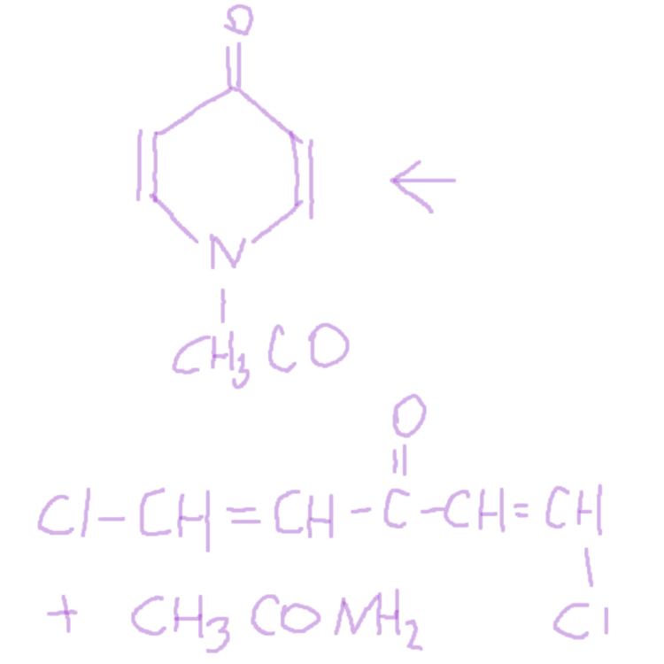

03.05.2022 в 22:42, BritishPetroleum сказал:
Этого реагента нам не видать. Ацетамид с непредельным хлоркетоном типо такого
Это из 4-гидроксипиридина делается. Ацилированием хлористым ацетилом.
Тот 4-гидроксипиридин существует преимущественно в виде 4-пиридона, и ацилируется по азоту.
