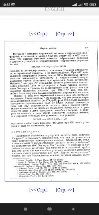

Pomalllka Опубликовано 18 Мая, 2022 в 05:09 Поделиться Опубликовано 18 Мая, 2022 в 05:09 Подскажите пожалуйста, муравьиная кислота при нагревании даёт CO и H2O, а даст ли формиат калия CO и KOH, заранее спасибо Ссылка на комментарий
dmr Опубликовано 18 Мая, 2022 в 05:51 Поделиться Опубликовано 18 Мая, 2022 в 05:51 18.05.2022 в 10:09, Pomalllka сказал: даст ли формиат калия CO и KOH, заранее спасибо Нет. Карбонат будет 18.05.2022 в 10:09, Pomalllka сказал: муравьиная кислота при нагревании даёт CO и H2O Ссылка на комментарий
yatcheh Опубликовано 18 Мая, 2022 в 06:02 Поделиться Опубликовано 18 Мая, 2022 в 06:02 18.05.2022 в 08:09, Pomalllka сказал: Подскажите пожалуйста, муравьиная кислота при нагревании даёт CO и H2O, а даст ли формиат калия CO и KOH, заранее спасибо СО она даёт при нагревании с серной кислотой. Ссылка на комментарий
chemister2010 Опубликовано 18 Мая, 2022 в 17:50 Поделиться Опубликовано 18 Мая, 2022 в 17:50 Вообще нагревание формиатов - это один из способов синтеза оксалатов. Ссылка на комментарий
