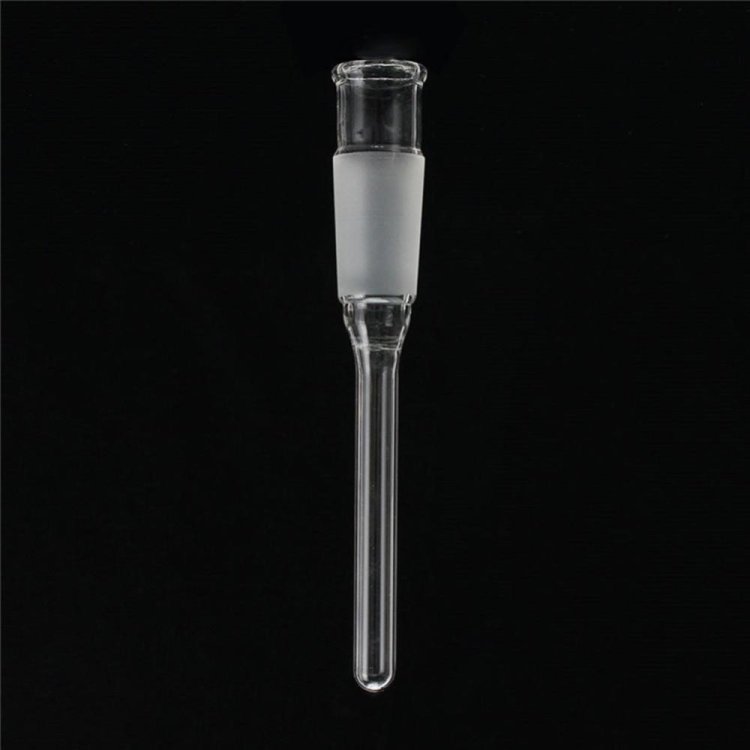

fordevour Опубликовано 17 Июня, 2022 в 13:00 Поделиться Опубликовано 17 Июня, 2022 в 13:00 (изменено) Здравствуйте. Не могу разобраться, каким образом можно измерять температуру внутри стеклянной лабораторной посуды, а точнее : как герметично ввести термометр. Термометр со шлифом ТЛ 50 стоит больших денег, а адаптеры, крышечки которых состоят из пластмассы, а уплотнения - из резины, не внушают доверия. При помощи пробок тоже герметичным мне не кажется. Так же видел на АлиЭкспресс шлифовые насадки полностью из стекла, в углубление которых вставляется термометр. Надежно, но термометр будет показывать температуру как минимум с запозданием, если вообще будет. Так как мне измерять температуру (Паров, жидкости)? Хочу перегонять различные растворители а так же, вероятно, агрессивные кислоты, вроде азотной, возможно при пониженном давлении. На картинках изображено то, что я имел ввиду в посте Изменено 17 Июня, 2022 в 13:00 пользователем fordevour Ссылка на комментарий
yatcheh Опубликовано 17 Июня, 2022 в 16:23 Поделиться Опубликовано 17 Июня, 2022 в 16:23 В 17.06.2022 в 13:00, fordevour сказал: Показать Это палец. Для термопар незащищённых. Сажай термометр на фум. Ссылка на комментарий
