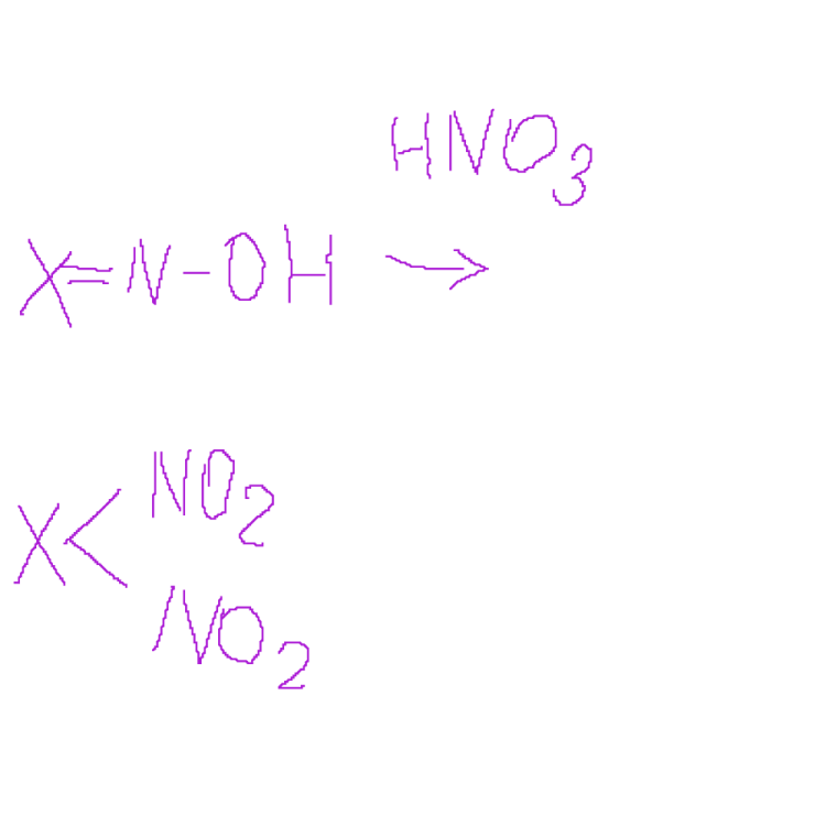

Думаю вот так
2NH3+N2O4 => NH2NO + NH2NO2 =X субстанция
Затем X Субстанция при охлаждении нитруется нитрующей смесью (азотная + серная конц) => динитрамид
Там нитрозопроизводное окислиться азотной и пронитруется в любом случае
