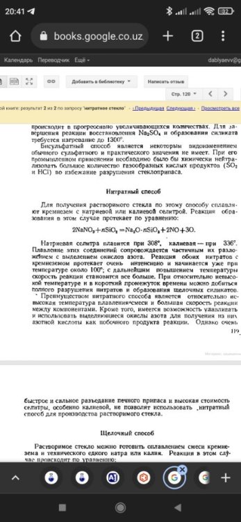

Нагрел песок скалиевой селитрой ни ответа ни привет
https://books.google.co.uz/books?id=fWX8AgAAQBAJ&pg=PA120&lpg=PA120&dq=нитратное+стекло&source=bl&ots=oM7Xvt4OZs&sig=4G-d9YYZ4JqRtJyMH5RpbFiQFDE&hl=ru&sa=X&ved=2ahUKEwiR7Za09L_cAhXkAJoKHSLRB8UQ6AEwBHoECAAQAQ#v=onepage&q=нитратное стекло&f=false
Там по ссылке вся книга

30.07.2022 в 19:42, dmr сказал:
насколько строительный песок подходит под определение кремнезем? Вы сами проводили эту реакцию?
Спасибо за формулу
Я расчитывал по 2KNO3 + SiO2 => K2SiO3 + NO2+ O2.
Ноксов не увидел. Ну естественно если результатом реакции должен быть просто NO он ведь бесцветный. Сера в пробирке вспыхнула. Спасибо буду дальше копать
