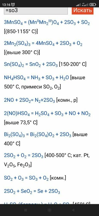

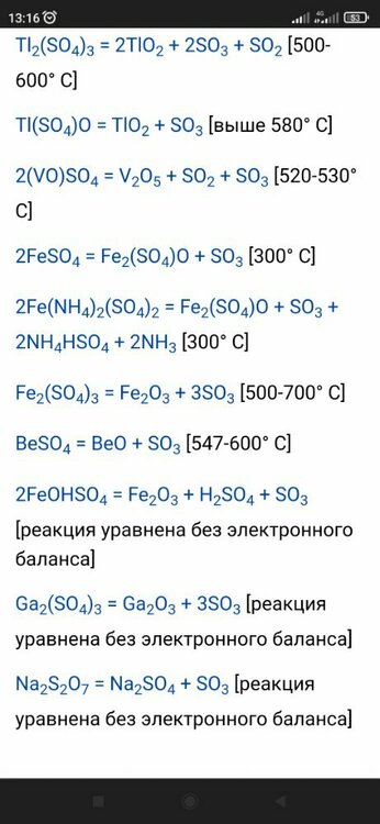

dmr Опубликовано 25 Августа, 2022 в 08:15 Поделиться Опубликовано 25 Августа, 2022 в 08:15 25.08.2022 в 12:48, kripak228 сказал: серный газ в приемлемых количествах идет начиная с 1000° При 1000 он практически не существует. Дисульфаты разлагаются при 400-500 https://xumuk.ru/inorganic_reactions/search.php?query=%3Dso3 Ссылка на комментарий
dmr Опубликовано 25 Августа, 2022 в 08:20 Поделиться Опубликовано 25 Августа, 2022 в 08:20 Ссылка на комментарий
