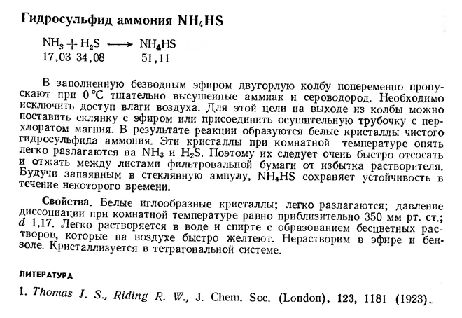

Аль де Баран Опубликовано 7 Сентября, 2022 в 05:53 Поделиться Опубликовано 7 Сентября, 2022 в 05:53 (изменено) В 07.09.2022 в 10:15, terri сказал: А можно ли так попробовать приготовить, что взять судьфид, аккуратненько прибавить солянки, а потом водного аммиака? Все при низкой температуре. Одним словом, попробовать обойти сероводород. Солянка и водный аммиак? Вот методика из Брауэра (т. 2, стр. 405); реагенты и продукт реакции защищают даже от следов воды: Изменено 7 Сентября, 2022 в 05:56 пользователем Аль де Баран 1 Ссылка на комментарий
