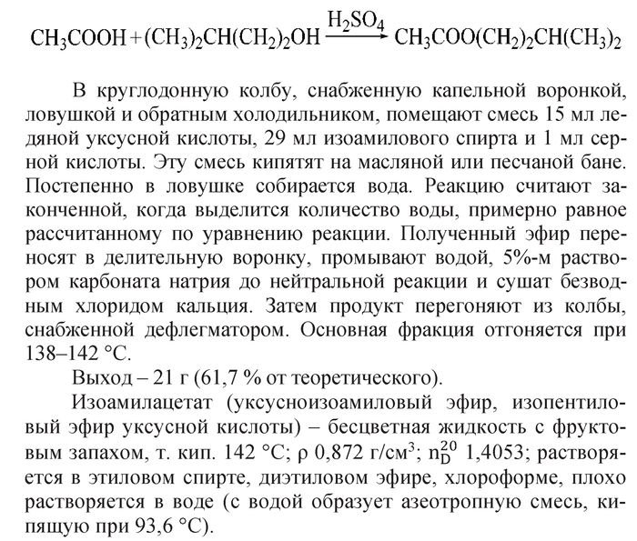

Изоамилацетат синтезировала из ледяной уксусной кислоты и изоамилспирта, как катализатор используя серную кислоту. Маслянная ванна - 140-150оС.
Скажите пожалуйста, что могло пойти не так - раствор стал черным, очень темно-коричневым (температура поднылась однажны за 160).

Для серной кислоты и таких температур это нормально. Полученный эфир надо просто перегнать. Если хотите, чтоб не чернело - используйте толуолсульфокислоту или катионит при умеренном нагревании. Но в любом случае продукт требует перегонки.

при использовании серной кислоты как катализатора всегда в какой-то степени пройдут и побочные реакции заканчивающиеся образованием смолистыых веществ.
те могут создать "густую" темную окраску даже в небольшом количестве. при перегонке продукта останутся в кубовом остатке.
