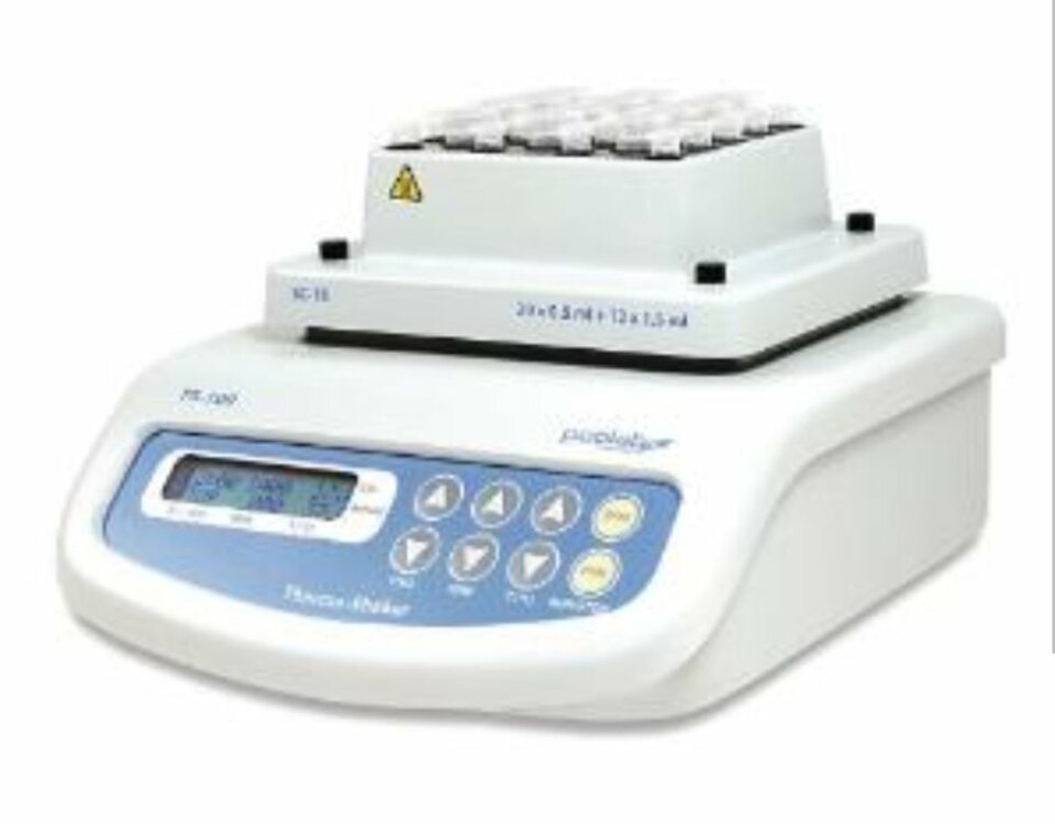

terri Опубликовано 4 Октября, 2022 в 17:38 Поделиться Опубликовано 4 Октября, 2022 в 17:38 В 04.10.2022 в 12:55, Homeximik сказал: Как вы думаете, может ли этот способ перемешивания действительно заменить лабораторную мешалку? Абсолютно нет!!! Мое личное мнение. Уж, лучше тогда вручную перемешивайте. Для маленьких опытов иногда используют такие приборчики - termo-shaker (на фото). Там хотя бы тряска, степень которой можете регулировать. Мешание Вам не нужно, если реакция у Вас идет при температуре кипения смесм. Тут смесь сама перемешивается. Ссылка на комментарий
