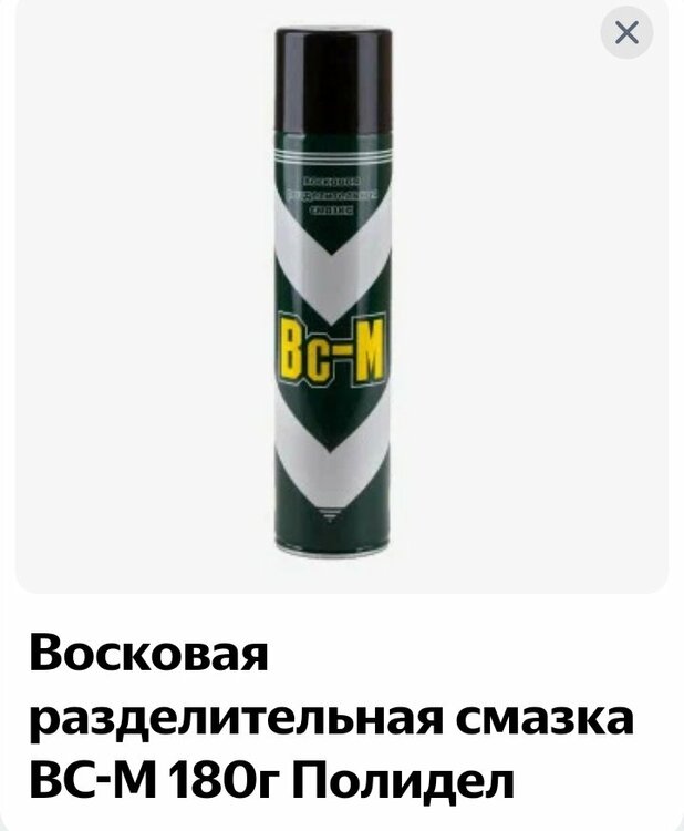

Уважаемые ! Только не надо смеяться над неучем ! Вопрос такой - можно ли в пластиковую форму залить эпоксидную смолу ? Отделиться ли потом готовое изделие ? Может заранее форму смазать надо ? Обьясните пожалуйста  что и как ?
