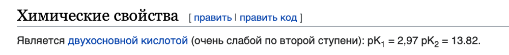

В 20.10.2022 в 15:18, Solovey сказал:
А откуда взяться второй ступени у одноосновной кислоты?
Тоже задаюсь этим вопросом, однако дали такое задание по аналитической химии. И в википедии следующая информация:image.png.28b3f28f83dc16e19c82369d0661c4ae.png

Ничего тут притягивать не надо. Фенол - вполне себе кислота. Со щелочью реагирует в водном растворе? Значит - кислота.

20.10.2022 в 16:18, Solovey сказал:
Кислота то пусть её, но вторая ступень, в моем понимании (да и не только в моем) это отщепление второго протона от того же места где сидел первый...
Ну или хотя бы от такой же функциональной группы, как в ЭДТА например
А как тогда быть с сульфобензойной кислотой, к примеру? Какими словами описывать её несомненно двухступенчатую диссоциацию?
В 20.10.2022 в 16:18, Solovey сказал:
Но позвольте, от того места уже все оторвали! Интересное у Вас понимание.
