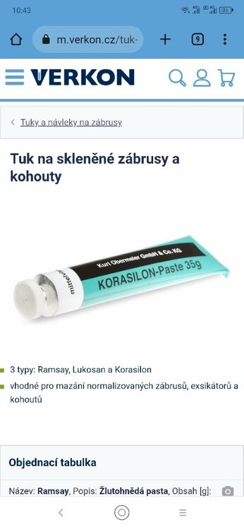

Доброго дня.
 Раз уж зашла речь о шлифах, может кто пользовался такой вакуумной смазкой ( фото ниже ). Использовал при перегонке кислот, азотной, соляной. Вообще качественная вещь.
 Проблема её отмыть.
 Пробовал:
 - штатное моющее ( Фейри)+ ультразвуковая мойка,
 - хромовая смесь, после неё остаётся непонятный налет,
 - "пиранья" серная к-та + перекись. Тот же результат.
Доброго дня.
Интересная идея, нет не пробовал, банально под рукой не было.
 Опробую продажный "Антисиликон", ну и бензин!
 Спасибо. Неожиданные решения.
