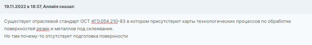

+жалобы на отраслевой стандарт: то ли его раздолбаи вроде ТС составляли, то ли страницу вырвали:

С тобой возились, как с сисечным: намёк просил - намекнули! Херню порол: Лейконат, дескать, добывать будешь растворением глазных линз - тактично не стали раздувать. Тебе про бромирование конкретику дают - ты показываешь свою безграмотность (алюминий в дюрале, пергидроль!). Огрызаешься до хамства. Ни хера не помнишь, что ли: что писал: в названии темы каучук СКТФВ-803 указал, и ныл о нём. Я тебе бутадиен-нитрилы рекомендовал, ориентируясь именно на возможное возникновение комплекса с переносом заряда фенилсилоксанового сайта CN ....C6H4! А ты вдруг, как шулер туза из рукава, диэтил- и диметилсилоксановые каучуки стал поминать! Да ещё СКТН вдруг приплёл! Так у него 20 тыс ММ и реальные ОН на концах - можно Al-O прицепить было бы (я так и делал! Связь Si-O-Al устойчивее Si-O-Si). Ты просто не контролируемо лепишь что-то. И в чём же всё-таки твой вопрос непонятно. В чём вопрос производства - понятно - в том, что служит на нём безграмотный инженер с отсутствующей дисциплиной мышления и речи.

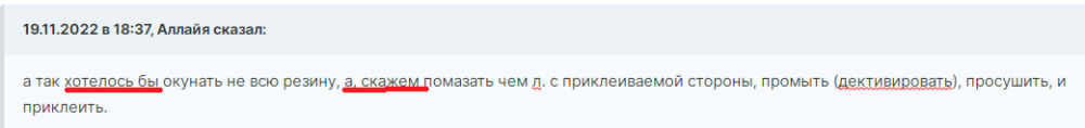

, но, наверное, знаете: в химлаб хромовую смесь используют? Почти всю органику "сжигает". Раз у Вас не пойми чего клеить  надо и "помазать" или "окунуть" хоцца - ну, так и пробуйте её. В духе любимого Вами радиолюбительского форума. Фенильные сайты в кремнийорганике она при комнатной вряд ли тронет, ну, этилы при небольшом нагреве - возможно. Экспозицию и температуру подбирайте. Нагрев (если размеры позволяют) ИК лампой хорошо осуществлять. И энтузиазм и запал на сию алхимию направьте! Ура!

Ясно, сдается мне тут помогать не собираются. Придется действительно предварительную обработку хромовой смесью делать...
