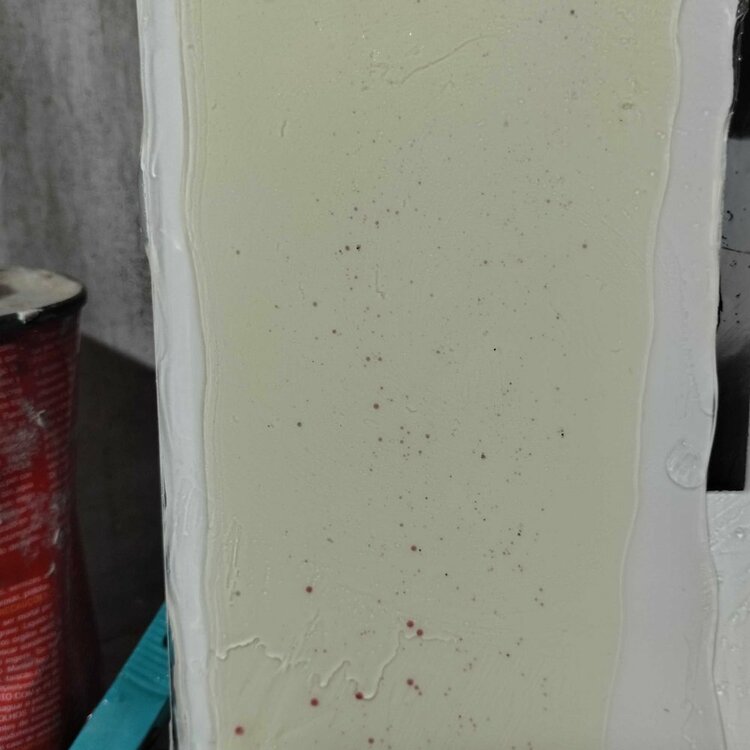

Взял глицерин не разбавлял, окрасил но все равно отделяются от него маленькие капельки  которые весят в масле ( в данный момент в оливковом) и даже гравитации не опускает их ? стенки оргстекла обработал средством от дождя для машин . Расстояние между стеклами 3мм .

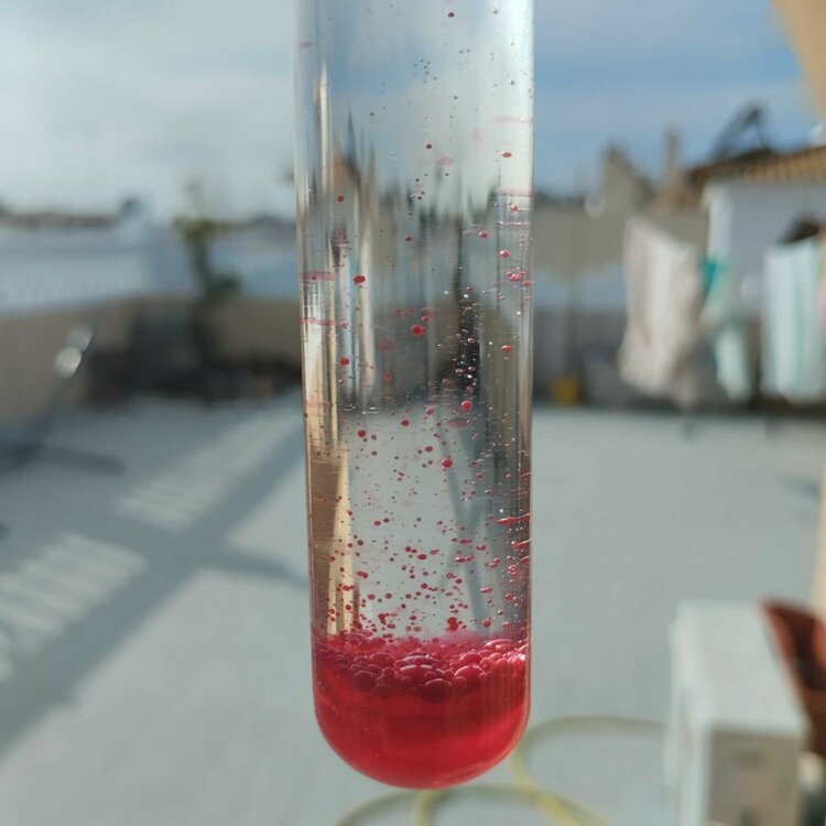

Теперь вазелин жидкий чистый. Прозрачный . Вода с красителем опускаться но если мелкие капли не пускаются . Тоже самое с глицерином окрашенным. Капельки и на стекле и масле висят и не падают.
В 31.12.2022 в 14:33, Serjio_lordos сказал:
Эту проблему решил , вазелиновое масло разбавил Вайт спиритом и капли стали все опускаться. Но большая ПРОБЛЕМА это то что капля с красителем где прикосаеться к стеклу или к оргстеклу она там цепляется и оставляет свою частичку . Купил на заправке средство от дождя для стекол, но и оно не помогает . Чем и каким раствором это обработать чтобы не липли капли?
Думал проблема в красителе. Но нифига , была Кока-Кола без газа налил ее в вазелиновое масло. Но тоже самое происходит . Она вытесняет масло где прикосаеться к стеклу и цепляется за него и висят мелкие капли. Скоро мозг взорваться ?
