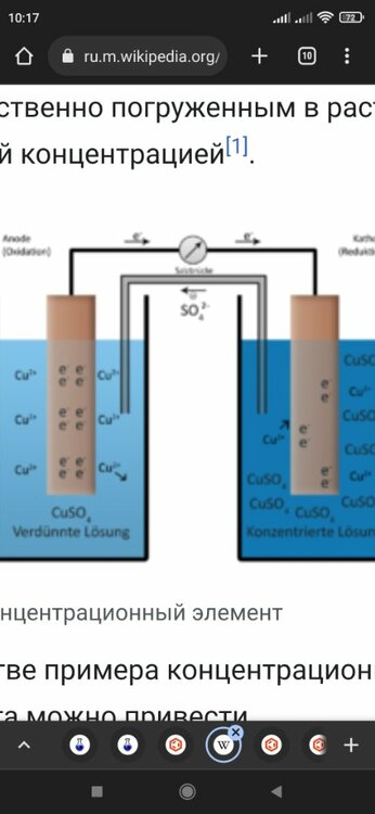

dmr Опубликовано 9 Января, 2023 в 05:16 Автор Поделиться Опубликовано 9 Января, 2023 в 05:16 08.01.2023 в 22:28, chemister2010 сказал: https://ru.wikipedia.org/wiki/Концентрационный_элемент А чем там соеденины эти два раствора, я не понял Между ними какая то трубка что ли? Каким образом она заполняется, выше уровня раствора(система сообщающихся сосудов же)? Или это условно мембрана? Ссылка на комментарий
mirs Опубликовано 9 Января, 2023 в 05:22 Поделиться Опубликовано 9 Января, 2023 в 05:22 09.01.2023 в 12:16, dmr сказал: А чем там соеденины эти два раствора Там растворение и диффузия. Ссылка на комментарий
dmr Опубликовано 9 Января, 2023 в 05:23 Автор Поделиться Опубликовано 9 Января, 2023 в 05:23 09.01.2023 в 10:22, mirs сказал: растворение Растворение чего? 09.01.2023 в 10:22, mirs сказал: диффузия Диффузия чего, через что? Ссылка на комментарий
mirs Опубликовано 9 Января, 2023 в 05:32 Поделиться Опубликовано 9 Января, 2023 в 05:32 09.01.2023 в 12:23, dmr сказал: Растворение чего? Электродов. 09.01.2023 в 12:23, dmr сказал: Диффузия чего, через что? Диффузия того, чего концентрация. Через то, что соединяет два раствора. Ссылка на комментарий
dmr Опубликовано 9 Января, 2023 в 06:36 Автор Поделиться Опубликовано 9 Января, 2023 в 06:36 09.01.2023 в 10:32, mirs сказал: Через то, что соединяет два раствора. Так а что их соединяет? Я же это и спросил 09.01.2023 в 10:16, dmr сказал: чем там соеденины эти два раствора, я не понял Между ними какая то трубка что ли? Ссылка на комментарий
mirs Опубликовано 9 Января, 2023 в 06:42 Поделиться Опубликовано 9 Января, 2023 в 06:42 09.01.2023 в 13:36, dmr сказал: Я же это и спросил трубка или проницаемая перегородка. Ссылка на комментарий
