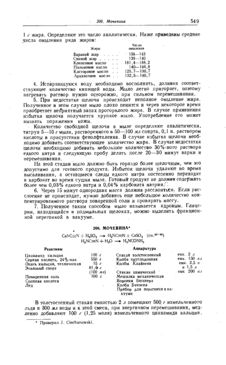

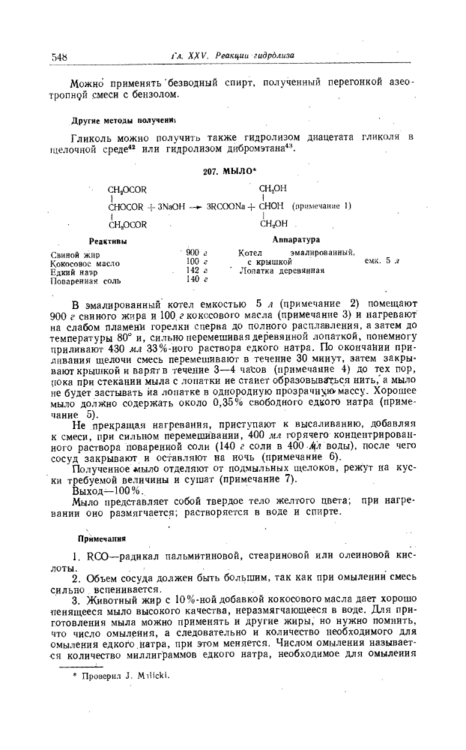

Приветствую всех! У меня вопрос, который возможно покажется слишком простым: мне нужно раздраконить масло на глицерин и натриевые соли жирных кислот. Понятно что надо масло погреть с гидроксидом натрия, но как правильно это делать? Гидроксид натрия брать сухой или водный раствор? Какова технология: со всеми нюансами?

Соль для высаливания: выделения концентрированного и более чистого мыльного слоя ("ядра"). Никакой реакции там нет, просто в присутствии соли (сильный электролит) растворимость мыла падает и оно выделяется в отдельную фазу, которая всплывает над рассолом, причём в солёной воде остаётся большая часть примесей.
Я таким образом году в 2006-м почистил хозяйственное мыло - растворил его, а затем высолил, получилось хорошо его очистить.
13.04.2023 в 20:00, Wallic сказал:
И как глицерин выделить?
Вакуумной перегонкой.
