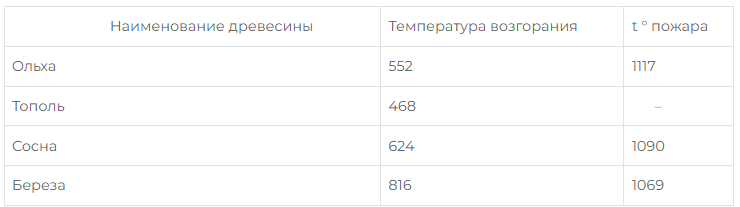

Чооооо))
Погуглил подробнее и да, малость херню спорол, признаю.)) Но 400 градусов в любом случае выдержит.
Изменено пользователем Enteigner
11.04.2023 в 20:56, Enteigner сказал:
Ни разу. Вернее, выдержит какое-то время, не слишком большое. Потому что температура возгорания - это температура, при которой в условиях испытания выделяющихся продуктов пиролиза достаточно, чтобы своим окислением на воздухе создать тепловой поток для поддержания температуры. Ниже температуры возгорания выделение этих самых продуктов очень даже возможно. Поставьте на паяльнике 260 градусов (если что, вполне официальная температура, прописанная во многих техпроцессах пайки) и потыкайте в дерево долго - увидите практически обугливание.
В 11.04.2023 в 21:07, Enteigner сказал:
Дуб почти при 1000 градусов гореть начинает... Но ничто не мешает прикрутить на доску кружки из фольги 1мм.
1000 градусов это жёлтый цвет каления железа. Странно, что изготовители оборудования для лабораторий не додумались делать дубовые тигли :lol:
