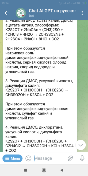

Нейросеть типо которая искусственный интеллект, упрямо твердит что хлорированные углеводороды, такие как хлороформ и дихлорэтан окисляются триоксидом серы или пиросульфатом в присутствии ДМСО до углекислого газа и хлороводорода. Это реально так? Как будет реагировать хлороформ или дихлорэтан с пиросульфатом калия и ДМСО? Спрашиваю живых людей

Попробуйте уравнять эти реакции. Держу пари, что в этом супе хлеба не хватает :)
При первом же взгляде возникает вопрос - откуда берётся такая масса кислорода? И куда девается весь водород?

А куда девается продукты восстановления SO3 и кислоты? Справа-то всё окислено вусмерть! Спрашивается - ЧЕМ окислено?

Кислород из ацетата натрия? А где справа металлический натрий, углерод и водород? :)
Если кислород из ДМСО, то где CH3-S-SO2-O-CH3 (или сам CH3-S-CH3)
Я ж говорю - хлеба не хватает!

Откуда бы вы ни вытряхивали кислород. у вас останется восстановленные огрызки. Вот если слева тупо добавить O2 - тогда можно всё уравнять. Любую лабуду :)
Ну, или справа добавить что-нить восстановленное. Это вам у Руслана Шапиро надо проконсультироваться - он профессионал в составлении разнообразнейших уравнений.

Тут у вас, кстати - углерод пропал. Справа будет не 2O, а CO2

Это бы по энергетике физически подумать. И по статистической вероятности существования такой аццкой смеси окислителей и восстановителей справа годно отличное от 0 время. Особливо в форме атомарного кислорода и водорода.
