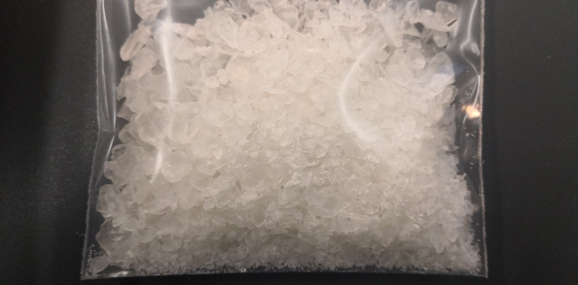

Ты чего тут тему развёл? Тебе нужен полистирол или нет? Я сказал есть у меня. Как раз грамчиков 200-300. Берёшь?
