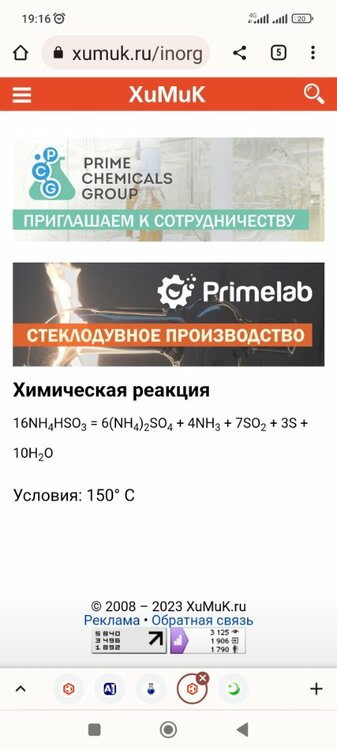

Вот кстати возможность конечно не 100% выходом получения серы из гидросульфита аммония
Если сложить уравнение получения гидросульфита аммония и которая приведено на картинке можно наверное напрямую реагировать влажный аммиак с диоксидом серы при 150°
12NH3+9SO2+6H2O=6(NH4)2SO4+3S
2/3 будет превращаться сульфат 1/3 в серу
